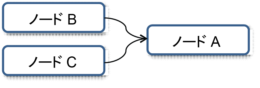

たとえば、NodeA が NodeB と NodeC に依存するシナリオでは、評価マネージャは NodeB と NodeC の状態を計算してから A の状態を計算する必要があります。

"<-x-" という記号はディペンデンシーの方向を示し ます。"[cluster]" という用語は、ノードがサイクル クラスタ内部にあることを意味します。つまり、サイクルのいずれかのノードが評価順序外のアトリビュート アクセスをしています。
上記の例では、NodeB が NodeA の "output" アトリビュートにアクセスしていて、これが間違っています。このようなタイプのディペンデンシーは、評価グラフに現れず、平行モードで評価を実行したときにクラッシュの原因になることがあります。
