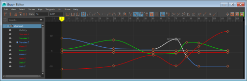

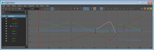

- グラフ エディタ UI (Graph Editor UI)
クラシックまたは最新のユーザ インタフェース間を切り替えます。
注: これらの変更を有効にするには、グラフ エディタを閉じて再度開く必要があります。
| クラシック グラフ エディタ UI
| 最新のグラフ エディタ UI
| 更新されたグラフ エディタ UI に関連するメニューと機能を参照してください。
