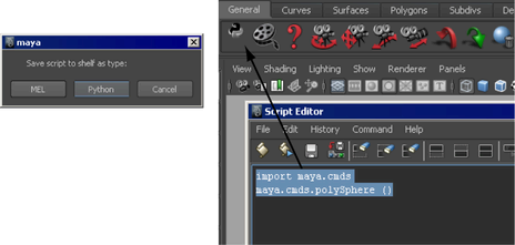

MEL スクリプトと同じように、
を押したまま Python スクリプトをシェルフ(Shelf)にドラッグすることができます。この場合、ダイアログ ボックスが表示され、スクリプトが Python か MEL のどちらであるかを尋ねられます。
