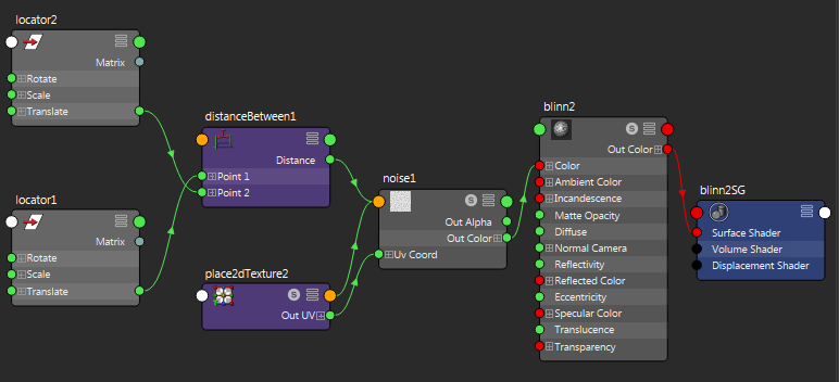

間の距離(Distance Between)ユーティリティは、シーン内にある 2 つのロケータのポイント間距離を使用して、このユーティリティが接続されたシェーディングマテリアルまたはテクスチャのアトリビュートを制御します。たとえば次の図のように、ノイズ テクスチャの周波数を間の距離(Distance Between)ユーティリティによって制御できます。
ハイパーシェード(Hypershade)でロケータ ノードを表示するには、作業領域を右クリックし、マーキング メニューから表示 > オブジェクト > 下記の選択をクリア(Show > Objects > Clear Below)を選択して表示フィルタをクリアします。
