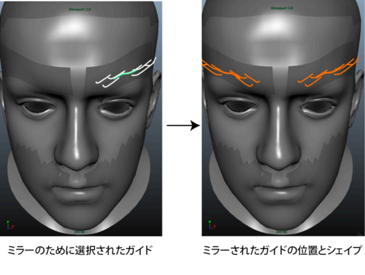

ガイドのミラー化(Mirror Guide)ツールを使うと、ポリゴン メッシュの X 軸を中心にガイドの位置と形状を反転したものを生成する(ミラーする)ことができます。対称になっている 2 つのプリミティブの領域(眉、もみあげなど)を生成するために使用します。
アイコンをクリックします。 選択したガイドの位置と形状を反転させた新しいガイドが、XGen によって追加されます。
