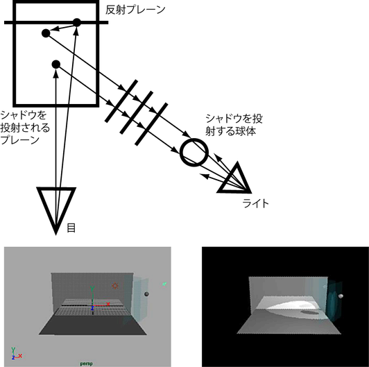

レイ深度の最大値はライトからの光線が反射/屈折される最大回数を指定します(この値を超えて光線が反射/屈折されると、オブジェクトからシャドウが投影されなくなります)。光線の方向が変わる点の間にある透明なオブジェクトが、ライトの光線を途切れさせてしまうことはありません。レイ深度の最大値の動作は、レイ トレースされたシャドウが地表プレーンと反射プレーンの両方で表示される例で、最もわかりやすい形で見ることができます。レイ深度の最大値が 1 のとき、シャドウは地表プレーンでのみ可視になります。レイ深度の最大値が 2 のとき、シャドウは地表プレーンと反射プレーンで可視になります。
