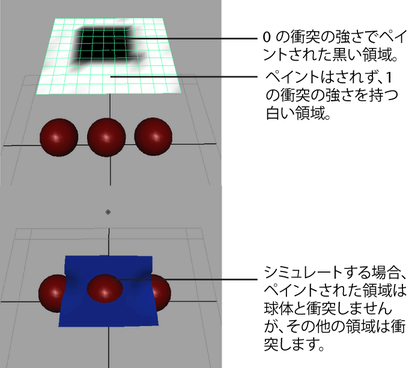

nCloth アトリビュート ペイント ツール(Paint nCloth Attributes Tool)を使用すると、 nCloth やパッシブ衝突オブジェクトに頂点単位で衝突の強さ(Collide Strength)の値をペイントできます。衝突の強さ(Collide Strength)の値をペイントすると、衝突の無効化(Disable Collision)コンストレイントを作成しなくても、選択した頂点の衝突のフォースを無効化または抑制できます。
nCloth を衝突させない領域(衝突の強さ(Collide Strength): 0)をペイントする場合、ペイントにソリッド ブラシ(Solid brush)
または正方形ブラシ(Square brush)
を使用します。これにより、ペイントした領域が完全に黒くなり、衝突の強さ(Collide Strength)の値を確実に 0 にできます。ガウス ブラシ(Gaussian brush)またはソフト ブラシ(Soft brush)を使用すると、サーフェスが完全に黒くなりません。完全に黒くなっていない領域では衝突の強さ(Collide Strength)の値が 0 より大きくなってしまい、衝突が生じます。
