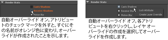

自動オーバーライド(Auto Overrides)
自動オーバーライド(Auto Overrides)オプションは、シャドウの投影(Casts Shadows)シャドウの受像(Receive Shadows)反射に現れる(Visible in Reflections)などのアトリビュートのレイヤ オーバーライド作成ワークフローを簡略化します。
自動オーバーライド(Auto Overrides)オプションは次のアトリビュートに適用できます。
  • オブジェクトのシェイプ ノードのレンダリング詳細(Render Stats)セクション(アトリビュート エディタ(Attribute Editor)内):
    • シャドウの投影(Casts Shadows)
    • シャドウの受像(Receive Shadows)
    • モーション ブラー(Motion Blur)
    • 一次可視性(Primary Visibility)
    • 反射に現れる(Visible in Reflections)
    • 屈折に現れる(Visible in Refractions)
  • オブジェクトのトランスフォーム ノードのディスプレイ(Display)セクション(アトリビュート エディタ(Attribute Editor)内):
    • 可視性(Visibility)
自動オーバーライド(Auto Overrides)オプションがオンの場合、これらのアトリビュートのそれぞれをクリックするだけで、選択したレイヤにオーバーライドが作成されます。チェック マークを外すと、すぐにアトリビュート名がオレンジ色に変わり、レイヤ オーバーライドが作成されたことを示します。これにより、アトリビュートを右クリックしてレイヤ オーバーライドの作成(Create Layer Override)を選択する必要がなくなります。

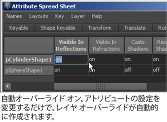

ヒント:
シーンに多数のサーフェスが含まれている場合は、アトリビュート スプレッドシート(Attribute Spread Sheet)を使用してレイヤ オーバーライドを作成することもできます。アトリビュート エディタ(Attribute Editor)のケースのように、自動オーバーライド(Auto Overrides)オプションがオンの場合、アトリビュートそれぞれの設定を単純に変更することができ、レイヤ オーバーライドが自動的に作成されます。
この機能がもっとも便利なのは、オーバーライドを作成する必要のあるシーンに複数のオブジェクト/レイヤがある場合です。この機能によりレイヤ オーバーライドの作成(Create Layer Override)を選択する必要がなくなり、ワークフローが簡略化されます。

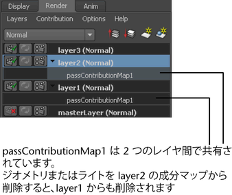

注:
パス成分マップは複数のレンダー レイヤ間で共有できます。この場合、あるレイヤのパス成分マップからジオメトリまたはライトを除去すると、他のレイヤの同じ成分マップからも除去されます。そのため、レイヤ間で共有されているパス成分マップのメンバーシップを変更する場合は、慎重に行う必要があります。この問題を回避するには、レンダー レイヤごとに個別のパス成分マップを作成してください。
