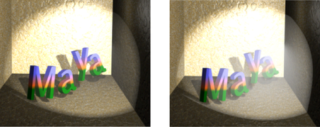

次の図中のライト フォグ(Light Fog)は、既定の設定 の 1.0 を使用するスポット ライトに適用した場合と、フォグの散布量(Fog Spread)とフォグの強度(Fog Intensity)の設定を 2.0 に変更したスッポト ライトに適用した場合を示しています。

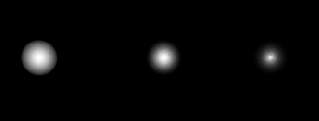

スポット ライトまたはポイント ライトのビームに沿って、フォグの輝度がどのように変化するのかを定義します。 フォグの散布量の値を大きくすると、スポット ライトの円錐から放射される均一な輝度のフォグが生成されます。値を小さくすると、スポット ライトの中心でもっとも輝度が高く、周辺では低くなるフォグが作成されます。
スポット ライトのスライダ レンジは 0 から 5 です。既定は 1 です。
