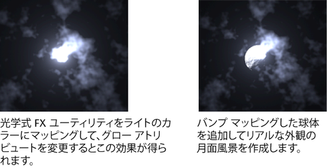

次の例は、グロー アトリビュート(Glow Attributes)をいくつか調節するだけで、ムラのある夜空を作成する方法です。この例で使用されている光学式 FX アトリビュート(Optical FX attributes)は次のとおりです。

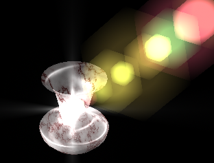

フレア要素のシェイプを円ではなく六角形にします。
