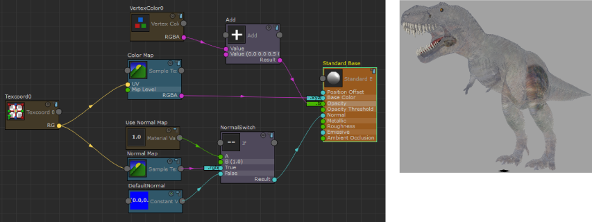

次の例では、不透明度をコントロールする青色の頂点カラー チャネルを使用する方法を示します。
Standard Base ノードの Opacity チャネルを選択してそのアトリビュート エディタ(Attribute Editor)を表示し、Component Swizzle の値を b に設定します。
Blend Mode ドロップダウン リストから Transparent を選択します。
青色の頂点カラー チャネルに 0.5 の値が追加され、青色のすべての領域が半透明になります。
相当量の青色が恐竜の脚にペイントされていました。不透明度を決定するのは青色のチャネルであるため、これらの領域は他の領域よりも不透明になります。
