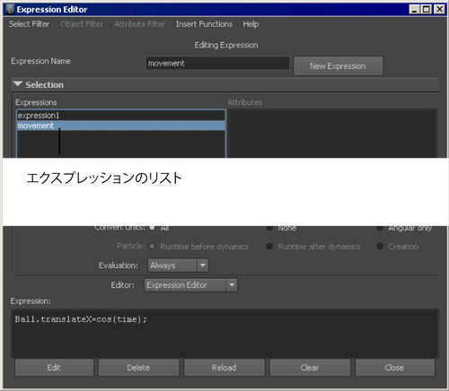

エクスプレッションを名前で検索するには、シーン内のすべてのエクスプレッションのリストを表示して、その中から目的のエクスプレッションを選択します。
エクスプレッションを名前で検索するには
エクスプレッション エディタ(Expression Editor)にエクスプレッション(Expressions)リストが表示されます。このリストには、シーン内で作成されたすべてのエクスプレッションが表示されます。
エクスプレッションの内容がエクスプレッション テキスト フィールドに表示されます。
エクスプレッション名を忘れた場合は、目的のエクスプレッションがエクスプレッション テキスト フィールドに表示されるまで、リストの個々のエクスプレッション名をクリックしてください。
これらのエクスプレッションを検索するには、エクスプレッション(Expressions) リスト内でパーティクルのシェイプ ノードの名前を探します。
ダイナミクス前のランタイム(Runtime before dynamics)、ダイナミクス後のランタイム(Runtime after dynamics)、または作成時(Creation)チェックボックスのうち該当するものをクリックして、必要なエクスプレッションを表示します。

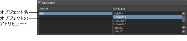

エクスプレッションの名前を忘れた場合は、そのエクスプレッションによって制御されるオブジェクトを選択して、エクスプレッションを検索することができます。また、非パーティクルのシェイプ ノードのオブジェクトについては、エクスプレッションによって制御されるアトリビュートをアトリビュート(Attributes)リストから選択して、検索範囲を限定することができます。
オブジェクト名とアトリビュート名でエクスプレッションを検索するには
これはエクスプレッション エディタ(Expression Editor)の既定の検索方法です。
選択したオブジェクト名と適切なアトリビュートがウィンドウに表示されます。
エクスプレッションにコントロールされるアトリビュートの名前を忘れた場合は、を選択してください。選択したオブジェクトのエクスプレッションに制御されるアトリビュートだけがアトリビュート(Attributes)リストに表示されます。目的のエクスプレッションがエクスプレッション(Expression)テキスト フィールドに表示されるまで、アトリビュート(Attributes)リストの個々のアトリビュート名をクリックしてください。
パーティクルのシェイプ(Shape)ノードについては、他のオブジェクトとは違って、アトリビュートごとに別々のエクスプレッションを作成することができません。パーティクルのシェイプ ノード 1 つにつき、作成時のエクスプレッション 1 つとランタイム エクスプレッション 2 つ(ダイナミクスの計算の前と後)しか記述できないため、エクスプレッション エディタ(Expression Editor)のアトリビュート(Attributes)リストからアトリビュートを選択する必要はありません。詳細については、「パーティクル エクスプレッションについて」を参照してください。
アトリビュート リストに表示されない、キー設定不可のアトリビュートについてエクスプレッションを作成するには、選択したオブジェクトとアトリビュート(Selected Object and Attribute)テキスト フィールドに「object.attribute」という形式でオブジェクト名とアトリビュート名を入力します。
