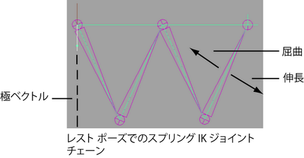

スプリング IK ソルバを使用する IK ハンドルはレスト ポーズを必要とします。既定では、ターゲット ジョイント チェーンの位置と方向はスプリング IK ハンドルの作成時にはレスト ポーズとなります。レスト ポーズでのスプリング IK ジョイント チェーンの最初と最後のジョイント間の距離により、ジョイント チェーンを曲げるか伸ばすか決められ、個々のジョイントの動きに影響を与えます。
