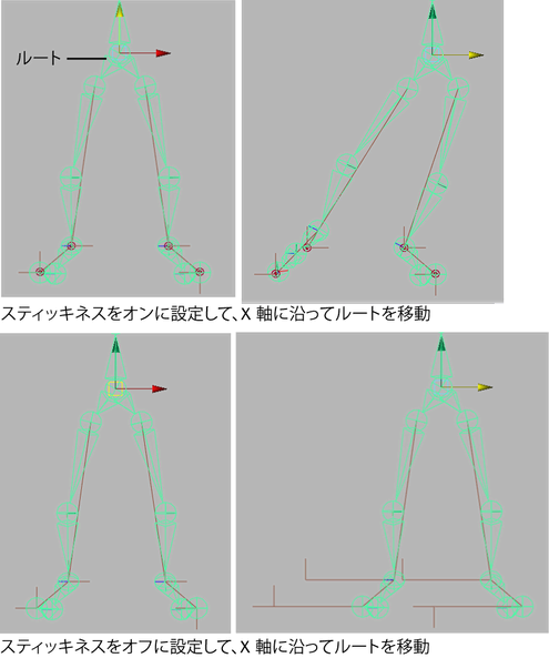

このアトリビュートをオンに設定すると、現在の IK ハンドルがその終了ジョイントの位置にスナップされます。既定はオンです。
このアトリビュートをスティッキー(sticky)に設定し、現在の IK ハンドルにキーフレームが存在しない場合、別の IK ハンドルを使用するか、または直接ジョイントを移動、回転、スケールしてスケルトンにポーズを設定する際に、現在の IK ハンドルは現在の位置を保持します。このアトリビュートをオンに設定し、現在のハンドルにキーフレームが存在する場合、スティッキネス(Stickiness)は無視されます。既定はオフ(off)です。
IK ハンドルによってジョイント チェーンのポーズを設定する際にスティッキネス(Stickiness)を使用すると、不要なジョイント チェーンの動きを防ぐことができます。 たとえば、モデルのヒップを移動して、ポーズを設定するときに足を床にしっかりと固定して置きたい場合は、モデルの脚の IK ハンドルに対してスティッキネス(Stickiness)をオンに設定することができます。

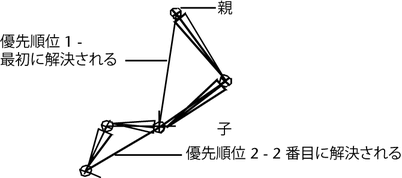

現在の IK ハンドルの優先順位を指定します。優先順位(Priority)は、ジョイント チェーンに複数の IK ハンドルがある場合に便利です。優先順位(Priority)の目的は、希望するアニメーションを適切に作成できるように、ジョイント チェーンの IK ハンドルが正しい順序で解決を行えるようにすることにあります。
ジョイント チェーンの IK ハンドルに優先順位を設定する場合、Maya は階層内の位置に基づいて各ハンドルの優先順位(Priority)を計算します。優先順位(Priority) 1 の IK ハンドルが最優先され、そのジョイントを最初に回転します。優先順位(Priority) 2 の IK ハンドルが次に優先され、そのジョイントを次に回転します。それ以降も、同様です。既定は 1 です。

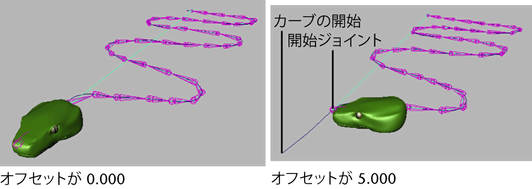

このアトリビュートは、ルートをカーブ上に(Root on Curve)オプションをオフに設定したときに、スプライン IK ハンドルに対してのみ有効です。
IK チェーンの開始ジョイントのルートがスプライン IK カーブの開始からオフセットする量を設定します。

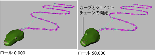

スプライン IK ハンドルの開始ジョイントから全ジョイント チェーンをローリングします。

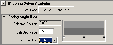

レスト ポーズは、スプリング IK ジョイント チェーンの基本的な外観を設定します。また、レスト ポーズはスプリング IK ジョイント チェーンの間で角度バイアスをどのように計算するかを定義します。
既定では、レスト ポーズは IK ハンドルの作成時のスプリング IK ジョイント チェーンのポーズ(ジョイントの方向と位置)です。
現在のスプリング IK ジョイント チェーンのポーズを IK ハンドルのレスト ポーズとして設定します。
スプリングの角度バイアス(Spring Angle Bias)ランプに角度バイアス アイコンの位置を表示します。このフィールドは読み取り専用です。

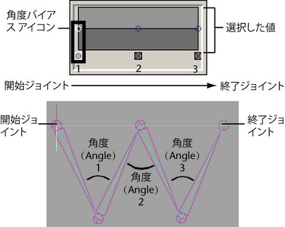

選択した角度バイアス アイコンに対するバイアス値を指定します。角度バイアスは相対的なウェイトで、同じチェーン内の他のジョイントと相対的に、ジョイントが回転するスピードを定義します。角度バイアスは乗数として機能し、ターゲット ジョイント チェーン内のボーン間の角度に影響します。
たとえば、ジョイント チェーン内の最初の角度の選択した値(Selected Value)が 1 で、チェーン内の 2 番目の角度の選択した値(Selected Value)が 0 の場合、最初の角度は 2 番目の角度の 2 倍のスピードで移動します。
選択した値(Selected Value)の最小値は 0 で最大値は 1 です。
このアトリビュートは ramp ノードから継承され、スプリング IK ソルバには影響しません。
現在のスプリング IK ジョイント チェーンの角度バイアス(選択した値(Selected Values))とそのターゲット角度(ボーン間の角度)との間のリレーションシップを表示します。ランプ上のアイコンが現在のスプリング IK ジョイント チェーンの選択した値(Selected Values)を表します。これらのアイコンのランプ上の位置は、次のものにより決定します。
たとえば、5 つのジョイントを持つスプリング IK ジョイント チェーンに対しては、スプリングの角度バイアス(Spring Angle Bias)ランプ(ramp)に 3 つのアイコンが表示されます。ランプの横軸に沿った 1 番目のアイコンは、スプリング IK ジョイント チェーンの開始ジョイントに最も近いターゲット角度に対する選択した値(選択した値(Selected Value))を表します。
