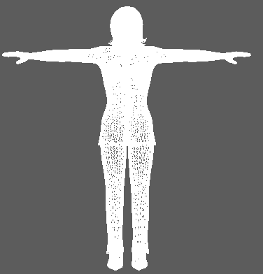

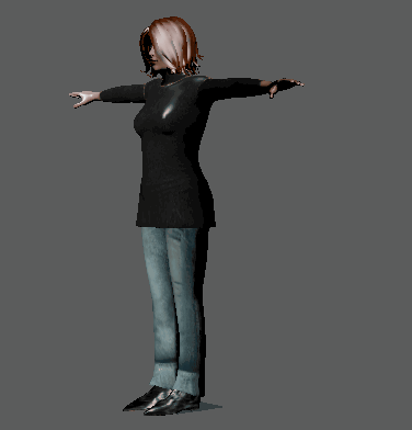

標準的なキャラクタ メッシュのリグを自動的に作成するには
  1. 空のキャラクタ メッシュを使用して始めます。
  2. リギング メニュー セットからスケルトン(Skeleton) > クイック リグ(Quick Rig)を選択します。「クイック リグ(Quick Rig)ツール」を開きます。(また、クイック リグ(Quick Rig)には、HumanIK ウィンドウ、「開始(Start)ペイン」、またはリギング シェルフからもアクセスできます。)
  3. ワンクリック(One-Click)オプションを選択します。
  4. 編集するメッシュを選択します。
  5. 自動リグ!(Auto-Rig!). スケルトンを作成したら、次に「HumanIK」のコントロール リグを作成します。それからメッシュのスキンがスケルトンに適用されます。
  6. ここでメッシュをアニメートする準備が完了しました。

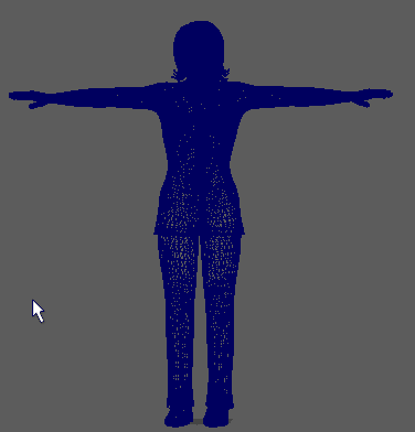

  5. 2) ガイド(2) Guides)領域で、メッシュに最適な組み込み方法(Embed Method)を選択します。
    注: 不完全メッシュ(Imperfect Mesh)では、組み込み方法(Embed Method)がほとんどのメッシュに適しているため、既定に設定されています。各分割方法の説明については、ヘルプ アイコンをクリックするか、「クイック リグ(Quick Rig)ツール」を参照してください。
  6. 解像度(Resolution)リストから解像度を選択します。
    注: 解像度を大きくすると、処理に多くの時間がかかります。
  7. シンメトリ(Symmetry)メニューを使用して、選択したメッシュに作成するミラー平面の配置場所を選択します。機能またはプロップが原因でキャラクタが非対称になっている場合は、バウンディング ボックス(Bounding Box)でなくヒップ(Hips)オプションを使用します。詳細については、「クイック リグ(Quick Rig)ツール」を参照してください。
  8. キャラクタを生成するガイドを指定するには、センター(Center)設定を使用します。

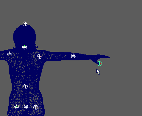

  9. キャラクタ メッシュにガイドを追加するには、作成/更新(Create/Update)をクリックします。(やり直す場合は、ガイドを削除(Delete Guide)をクリックします。)ガイドが見づらい場合は、ガイドのカラー(Guide Color) オプションを使用して変更します。
  10. 3) ガイドのユーザ調整(3) User Adjustment of Guides)を展開し、メッシュと正確にフィットするようにジョイント ガイドを再配置します。(各ガイドの調整アイコンの説明については、「クイック リグ(Quick Rig)ツール」を参照してください。)
