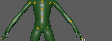

- ガイド(Guides)領域
- ガイドは、メッシュ内のジョイントの配置を調整するために使用するヘルパー マーカーです。

- ガイド設定(Guide Settings)
- Maya で、メッシュ上の適切な位置にスケルトン ジョイントを位置合わせするのに役立つガイドの生成を、この領域で設定できます。
注: ガイドには、これからなる HumanIK ジョイントから名前が付けられます。HumanIK ジョイント名の説明については、「
HumanIK キャラクタの構造」を参照してください。

- 作成/更新(Create/Update)をクリックすると、キャラクタ メッシュにガイドを追加できます。
- ガイドを削除(Delete Guides)
- キャラクタ メッシュからガイドをクリアします。
- ガイドのユーザ調整(User Adjustment of Guides)領域
- Maya でスケルトンを作成するのに使用するガイド ヘルパを手動で配置し、移動ツール(Move tool)を使用してキャラクタ メッシュと正しく一致させることができます。次のオプションを使用すると、位置合わせが簡単になります。
- 左から右へミラー/右から左へミラー(Mirror Left to Right/Mirror Right to Left)
- 選択したガイドの位置を使用して、反対側のガイドの位置合わせます。中央のガイドはミラー平面にスナップされます。
注: 左から右へミラー(Mirror Left to Right)ツールは、キャラクタを向いたときにキャラクタの左側で選択したガイドを使用し、キャラクタを向いたときにキャラクタの右側(つまり、キャラクタの左側)にある対応するガイドにミラー平面オフセットを適用します。
右から左へミラー(Mirror Right to Left)ツールの場合は逆になります。
