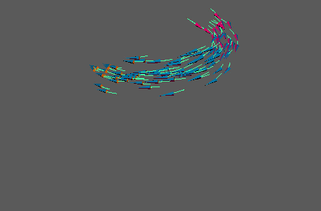

背後またはポイント間の四角形の軌跡を作成します。
注: 非常に薄い四角形で軌跡が開始します。それらを表示できない場合は、軌跡のスケール(Trail Scale)の値を大きくするか、トゥーン アウトラインを追加します。後者の場合は、トゥーンのアトリビュートをさらに調整することで、より多くの面白いエフェクトを作成できます。また、軌跡では非表示のポイントは無視されます。
注: 軌跡は、
カラー(Color)ノードと互換性があります。両方が MASH ネットワークに適用されている場合、軌跡メッシュの頂点のカラーリングをオンにして、そのエフェクトを表示します。
軌跡ノード
軌跡モード(Trails Mode)
- 作成する軌跡のタイプを指定します。次のオプションがあります。
- 軌跡: 軌跡が時間をかけてポイントのパスに従います(上記の例を参照)。

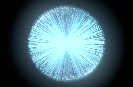

- ドットを結合(Join the Dots): 軌跡は順番にポイントを接続します。数(Count)アトリビュートを調整して、チェーンを分割できます。

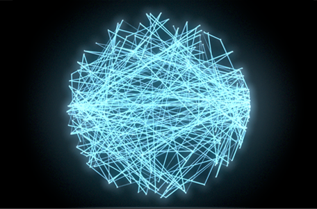

- ポイントに接続(Connect to Point): すべてのポイントからの軌跡が、接続ポイント(Connection Point)アトリビュートで示された単一の接続ポイントに接続します。

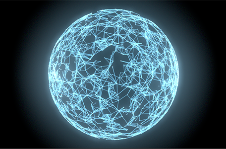

- 最短距離に接続(Connect to Nearest): 軌跡が数(Count)アトリビュートで示された最も近い隣接ポイントの番号に接続されます。

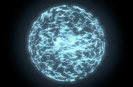

- 距離による接続(Connect by Distance): 軌跡が指定された検索範囲半径(Search Radius)内のポイント間に接続されます。

- 現在の軌跡モード(Trails Mode)に基づいてさまざまなことを指定します。ドットを結合(Join the Dots)モードでは、ポイントが結合された後に存在するチェーンの数を指定します。最短距離に接続(Connect to Nearest)モードでは、結合する最短距離の隣接ポイントの数を指定します。
- 軌跡モード(Trails Mode)が距離による接続(Connect by Distance)に設定されている場合に、軌跡が 2 つのポイントを接続する距離を指定します。
- 軌跡モード(Trails Mode)がポイントに接続(Connect to Point)に設定されている場合に、すべての軌跡が接続する空間内のポイントを指定します。

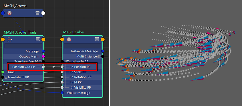

出力軌跡ポイント(Output Trail Points)
- 各軌跡ポイントに MASH ポイントを作成します。有効にすると、軌跡ノードがノード エディタで表示されます。その後、その出力 PP を配置アトリビュートを任意のウェイター ノードの入力位置 PP に接続して、そのネットワークのオブジェクトの動作を軌跡として使用できます。
注: 軌跡モード(Trails Mode)が軌跡(Trails)に設定されている場合にのみ使用できます。
