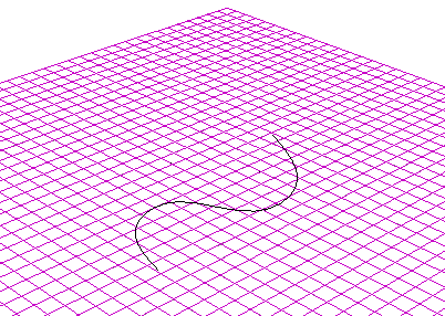

  2. インフルエンス ワイヤ用のカーブを作成するCV カーブ ツール(CV Curve Tool)または EP カーブ ツール(EP Curve Tool)を使用して、プレーンのセンター領域に S シェイプ カーブを描画します。

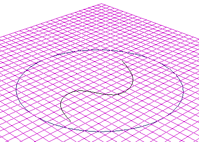

  3. デフォメーション領域を制限する円を作成します。この例では、円がプレーン上の S シェイプ カーブを囲みます。
    この円を使用してデフォメーション領域を制限します。デフォメーション領域を制限するカーブをホルダと呼びます。

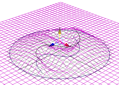

    Maya がワイヤ デフォーマを作成します。これで S シェイプ カーブを操作して、デフォメーション エフェクトを作成できるようになりました。円内の領域だけが作用されることに注意してください。

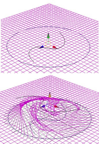

  5. 次を実行して、デフォメーションを作成します。
    • S シェイプ カーブを選択します。
    • S シェイプ カーブを上に移動します。

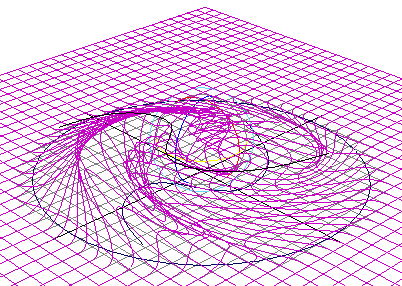

    • S シェイプ カーブを回転すると、渦のような “チャクラ” デフォメーション エフェクトが得られます。
    プレーンは、S カーブに引き付けられるかのようにして上に変形されます。
