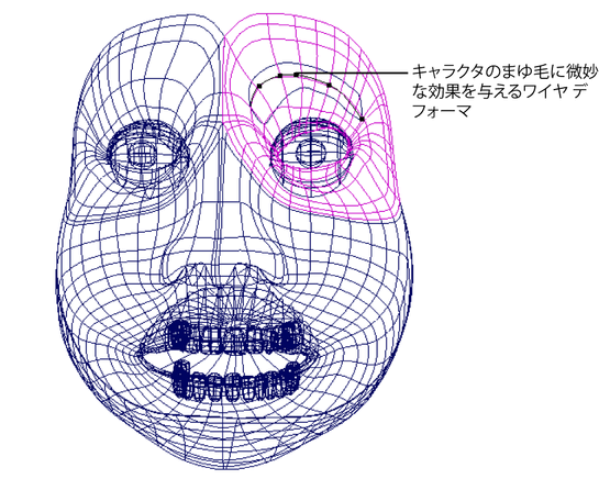

ワイヤ デフォーマを使用して、1 つまたは複数の NURBS カーブのある変形可能オブジェクトのシェイプを変更することができます。キャラクタ セットアップで、ワイヤ デフォーマは唇とまゆ毛の変形のセットアップに特に便利です。さらにリンクル効果を出すには、リンクル デフォーマも使用できます。ワイヤ デフォーマは、モデリング時に NURBS オブジェクトやポリゴン オブジェクトを成形するのにも便利です。
