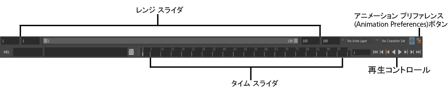

アニメーションの時間を設定するための Maya のコントロールには、タイム スライダ(Time Slider)、レンジ スライダ(Range Slider)、再生コントロール(Playback Controls)があります。アニメーションのコントロール領域からアニメーション プリファレンス(Animation Preferences)ウィンドウにすばやくアクセスして編集することもできます。
レンジ スライダとアニメーション プリファレンス(Animation Preferences)ボタンとの間には、現在のキャラクタをコントロールする機能と自動キーフレーム切り替えボタン(自動キー(Auto Key)ボタン)があります。自動キーフレーム設定の詳細については、自動キーを参照してください。
再生コントロールは、アニメーションを再生、早送りするためのボタンです。再生レンジは、タイム スライダ(Time Slider)に表示されます。
詳細については、「再生コントロール」を参照してください。
プリファレンス(Preferences)ウィンドウが起動します。 このウィンドウでは、Maya セッションのタイム スライダ(Time Slider)、再生(Playback)、アニメーション(Animation)、サウンド(Sound)の各プリファレンスを設定できます。
