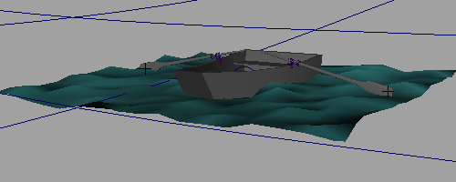

オブジェクトにボート ロケータを追加すると、オブジェクトをボートのように浮かべることができます。標準ボート ロケータはダイナミック ロケータのように動作しますが、X および Z 方向にも回転します。モーター ボート ロケータはスロットル、舵角およびローリング アトリビュートを備えており、モーター ボートのモーションをリアルにシミュレートします。
海洋または池に浮かぶボートの例では、流体エフェクト > 海洋/池サンプルの取得(Fluid Effects > Get Ocean/Pond Example)を実行してプリセットの海洋または池を選択できます。たとえば、Rowboat.ma があります。
海洋サンプルの読み込みについては、海洋または池のサンプルを使用して海洋のエフェクトを作成するを参照してください。
モーター ボートのシミュレーションをインタラクティブに再生するサンプルについては、インタラクティブなボートの シミュレーションを作成するを参照してください。
