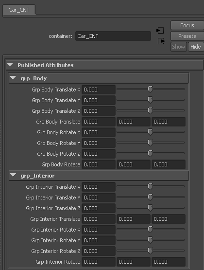

アセットのパブリッシュ済みアトリビュートが右側のパネルに表示されます。

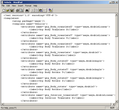

テンプレートはassets サブディレクトリに保存されます。テンプレート名はアセット エディタ(Asset Editor)の上部に表示されます。
既定のテンプレート ファイルでは、パブリッシュ済みのアトリビュートはすべてフラット リストで表示されます。次の手順では、アセットの整理に役立つように、ビューを追加してこのテンプレート ファイルにその他の編集作業を行います。

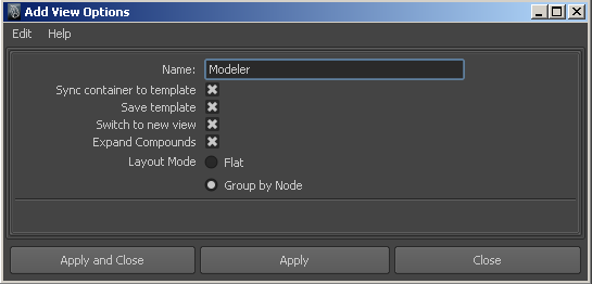

テンプレート ビューを作成する
ビューの追加オプション(Add View Options)ダイアログ ボックスが表示されます。

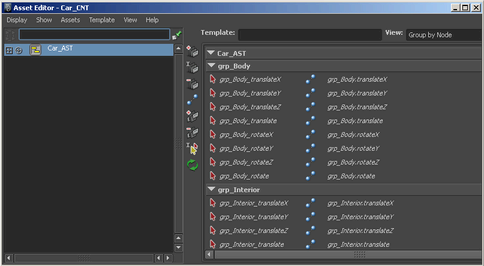

テンプレートが切り替わり、アセット エディタ(Asset Editor)の右側のパネルには、新しいビューが使用されます。新しいビューはアトリビュート エディタ(Attribute Editor)でもアクティブになります。
アセットのアトリビュートは、現在、既定のノード別のグループ(Group By Node)レイアウトを使用して整理されています。アトリビュートの各グループは、親ノードの名前に基づいた見出しの下に表示されます。

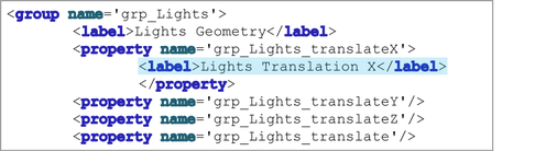

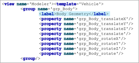

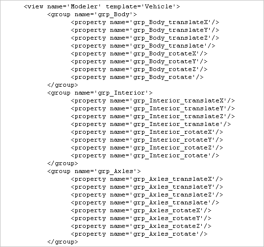

Modeler ビューの作成時にノード別のグループ(Group By Node)オプションを選択したため、XML ファイルのすべてのアトリビュートは「グループ名」の見出しの下にグループ化されます。
このビュー定義では、各パブリッシュ済みアトリビュートはプロパティ要素によって表されます。プロパティ要素は、パブリッシュ済みアトリビュートの名前に対応します。
プロパティ定義内に要素を追加する場合、プロパティ要素から最後のスラッシュ「/」を削除して、</property> タグを追加してください。

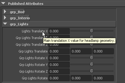

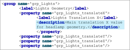

説明テキストは、アセット ユーザがアトリビュート エディタ(Attribute Editor)でマウス ポインタを各アトリビュートの上に置いたときに表示されます。
これらのすべての変更によって、モデリング アーティストが車のアセットを操作するときに使用するインタフェースを自由にカスタマイズできます。
