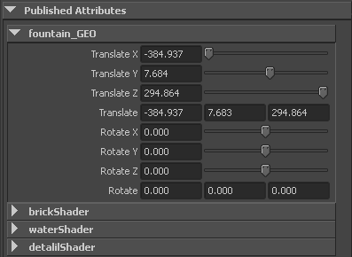

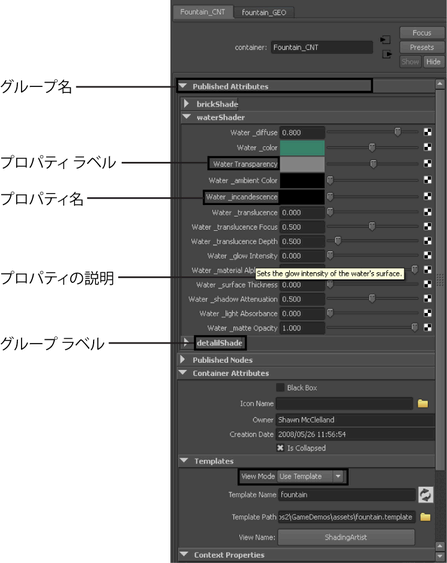

次の例は、ビューの XML 要素の概要とアトリビュート エディタ(Attribute Editor)での表示内容を表しています。

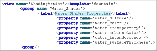

たとえば、「ShadingArtist」という名前のビューを見つけるには、ビューの名前として「ShadingArtist」を検索します(テンプレート ファイルへのビューの追加の詳細については、ビューをアセット テンプレートに追加するにはを参照してください)。
ビューの定義は、<view> 要素タグで囲まれています。テンプレート ファイルを図で確認するには、アセット テンプレートのパーツを参照してください。
このビュー定義内の要素を編集すると、ビューの表示を変更することができます。

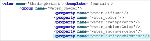

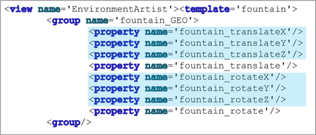

ビューからアトリビュートを除去するには
既定では、テンプレートのすべてのアトリビュートは、作成時にビューに追加されます。アトリビュートは、ビュー定義の <property> 要素で表されます。<property> 要素は、テンプレートで使用できるアトリビュートを名前で参照します。
ビュー定義を編集して、特定のビューに表示したくないアトリビュートを除去することができます。
テンプレートをリロードして、変更したビューをアクティブ ビューに選択すると、削除した <property> 要素に対応するアトリビュートがウィンドウとエディタに表示されなくなります。
ビューのアトリビュートの表示名を変更するには
各ビューのプロパティ定義内で <label> 要素を使用すると、アトリビュート エディタ(Attribute Editor)の対応するアトリビュートの表示名を変更することができます。
<label> タグをプロパティ定義に追加する場合は、プロパティ定義の最後のスラッシュ「/」を削除し、</property> タグを追加してください。

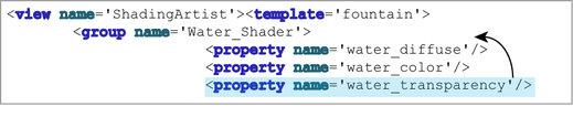

ビューのアトリビュートを再編成するには

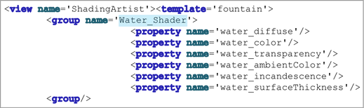

ビューのアトリビュートのグループの見出しを変更するには
これらの手順に進む前に、ビューの追加オプション(Add View Options)のノード別のグループ(Group By Node)レイアウトを選択してビューを作成してください。

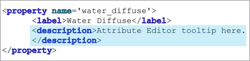

アトリビュート エディタに表示されるヒントを変更するには
各ビューを設定して、アセットのユーザがアトリビュート エディタ(Attribute Editor)でアトリビュートの上にマウス ポインタを置いたときに異なるツール ヒントを表示することができます。これにより、ユーザに役立つ任意の情報を表示することができます。
<description> タグを追加する場合は、プロパティ定義の最後のスラッシュ「/」を削除し、</property> タグを追加してください。
