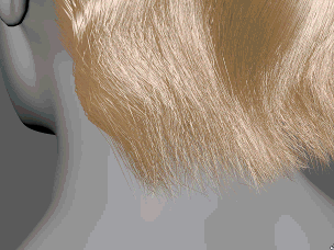

ブラシ ストロークによってカット エフェクトが適用された後の結果のヘアの長さを設定します。

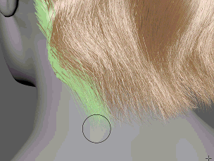

事前選択ハイライト(Preselection Highlight)のカラー オーバーレイの強度をコントロールします。
オンにすると、グルーミングを開始する前に、ブラシによって影響を受けるヘアがハイライト表示されます。ハイライト カラーを変更するには、カラー(Color)サンプルをクリックするか、またはスライダ コントロールを使用します。このオプションは既定でオンに設定されています。
