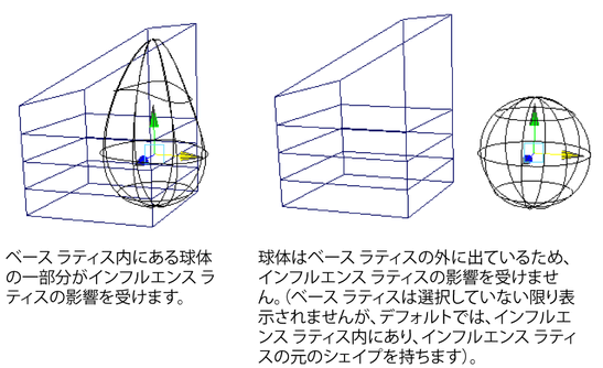

ラティス デフォーマのデフォメーション エフェクトは、通常、変形するオブジェクトがベース ラティス(既定の名称は ffdnBase)内にあるかどうかによって左右されます。オブジェクトが完全にベース ラティスの外にある場合、デフォメーション エフェクトは生じません。なぜなら、ラティス デフォーマでは、エフェクトの計算がベース ラティス、インフルエンス ラティス、ベース ラティス内のオブジェクトの位置といった空間的なリレーションシップに基づいて行われるからです。オブジェクトがベース ラティスの外にある場合、Maya はエフェクトを計算することができません。同様に、オブジェクトの一部分だけがベース ラティス内にある場合は、ベース ラティス内にあるコンポーネント(CV など)だけがインフルエンス ラティスの影響を受けます。

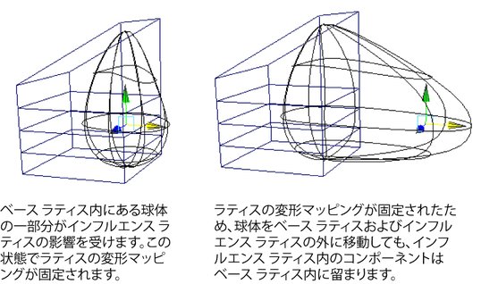

ラティスの変形マッピングを固定すると、インフルエンス ラティスは、インフルエンス ラティス内にある変形可能オブジェクトのコンポーネントを制御できなくなります。オブジェクトやベース ラティスを移動したときでも、変形可能オブジェクトのコンポーネントをそのままインフルエンス ラティス内に残してそのインフルエンス下に置く場合は、ラティスの変形マッピングを固定します。
ラティスの変形マッピングを固定すると、インフルエンス ラティスとその内部にあるすべてのコンポーネントのリレーションシップが固定されます。固定時にインフルエンス ラティス内にあったオブジェクト コンポーネント(CV など)はラティス内に固定され、インフルエンス ラティスに変更があった場合のみに影響を受けます。ベース ラティスを移動してコンポーネントをベース ラティス内に留めないようにしても、コンポーネント自体はインフルエンス ラティスのインフルエンス下にとどまり続けます。ただし、インフルエンス ラティスの外にあるコンポーネントは、オブジェクトと共に移動し、オブジェクトはデフォメーション エフェクトを受けます。
ラティス デフォーマを作成するときにフリーズ モード(Freeze Mode)オプションをオンに設定すると、変形マッピングを固定することができます。「デフォーマ > ラティス(Deformers > Lattice)」を参照してください。ただし、インフルエンス ラティスがオブジェクトを取り囲んでいる場合は、ジオメトリのフリーズ(Freeze Geometry)アトリビュートの設定を変更しない限り、インフルエンス ラティスの外にあるコンポーネントを移動することはできません。ラティス デフォーマを作成した後、ジオメトリのフリーズ(Freeze Geometry) アトリビュートを編集することで、変形マッピングを固定するかどうかを変更できます。詳細については、ffdLatticeShape を参照してください。
