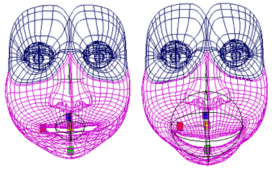

スカルプト デフォーマは、さまざまな球状エフェクトを生成するときに便利です。たとえば、フェース アニメーションのキャラクタ設定では、スカルプト デフォーマを使用してキャラクタの顎、眉、頬などの動きを制御することができます。
スカルプト デフォーマを使用すると、スカルプト球という球状のインフルエンス オブジェクトまたは作成した任意の NURBS オブジェクトで、オブジェクトを変形することができます。
スカルプト ツールとして、インプリシットな球または NURBS オブジェクトなどのオブジェクトを使用することができます。
インプリシットな球とは、球状のワイヤフレームを持つインフルエンス オブジェクトで、これを操作してデフォメーション エフェクトを生成できます。インプリシットな球のデフォメーション エフェクトは、Sculpt デフォーマのモードによって決まります。
