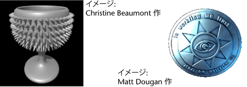

このレートを使用してサンプルを追加し、ディスプレイスメント マッピングのときに使用した新しい頂点を精密化します。Maya はディスプレイスメントと位置揃えするため頂点を調整します。
テッセレーション トライアングルごとに、起伏の形状と、曲線的な起伏があることに注意してください。起伏がシャープなほど、追加サンプル レート(Extra Sample Rate)を大きくする必要があります。適宜、調整してください。
結果がギザギザに見える場合は、まずこの値を 0 に設定し、それから値を増やして目的の結果が得られるようにしてください。既定値は 5 です。通常は、値 20 で十分です。
次の例では、左側のディスプレイスメントされたサーフェスで必要な追加サンプル レート(Extra Sample Rate)値は 0 ですが、右側のサーフェスは追加サンプル レート(Extra Sample Rate)値を 5 にする必要があります。
