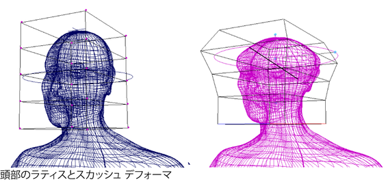

より高度なアニメーションのために、キャラクタとオブジェクトにデフォメーション エフェクトを追加できます。デフォーマは、キーフレームでは実現不可能なオブジェクトのトランスフォームまたはアニメートを、簡単な操作で実現するツールです。他のソフトウェア パッケージで使用されるモディファイアとスペース ワープいう用語が、Maya のデフォーマと呼ばれるものに該当します。
デフォーマには、サーフェスのモデリングと、オブジェクトへの特別なシェイプのアニメーションの追加という主な 2 つの用途があります。
デフォーマをモデリング ツールとして使用して、NURBS オブジェクトやポリゴン オブジェクトをモデリングすることができます。デフォーマたとえば、スカルプト デフォーマ ツールを作成し、これによりモデルのシェイプを微調整できます。デフォーマを使用したモデリングが完了したら、オブジェクトのヒストリをリセットするとともにデフォーマを削除します(を選択)。オブジェクトのヒストリを削除するとデフォーマが削除されますが、最終的な変形された状態が保持されるように、すべてのデフォーム操作はベイク処理されます。
