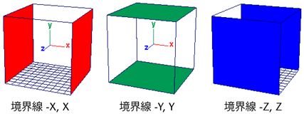

境界線アトリビュートは、ソルバが流体コンテナの境界にあるプロパティ値を処理する方法を制御します。
各境界を以下のいずれかに設定してください。
流体コンテナのすべての境界を開いて、流体を境界が存在しないかのように動作させます。
流体コンテナの両方の境界を閉じて、壁のように機能させます。
-X、-Y、または、-Z 境界をそれぞれ閉じて、壁のように機能させます。
X、Y、または、Z 境界をそれぞれ閉じて、壁のように機能させます。
