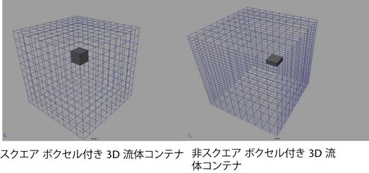

流体の解像度は 2D コンテナの X、Y 軸、そして 3D コンテナの X、Y、Z 軸方向に設定されます。各軸方向の解像度の値を同じ比率で調整できるため、コンテナには正方形ボクセルが生成されます。たとえば、Y 軸方向の解像度の値を X 軸と Z 軸よりも高く設定するなど、サイズが一致するように調整せずに、比率を変えて流体の解像度を調整すると、コンテナには非正方形ボクセルが生成されます。
流体の解像度に関係なく流体のボクセルを正方形に保つには、ボクセルを正方形に維持(Keep Voxels Square)アトリビュートをオンにします。ボクセルを正方形に維持(Keep Voxels Square)をオンにすると、X、Y、Z の解像度(Resolution)の値がそれぞれのサイズ(Size)の値と同じ比率で保持されるため、コンテナのボクセルは正方形に保たれます。
たとえば、3D コンテナの X、Y、Z のサイズ(Size)の値が 10、X、Y、Z の解像度(Resolution)の値が 10 である場合、Y 軸のコンテナのサイズを 20 に増やすと、X と Z の解像度(Resolution)の値は 10 から 5 にスケールされます。これにより、コンテナのボクセルは立方体に保たれます。
