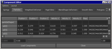

コンポーネント エディタ(Component Editor)を使用してパーティクル単位のアトリビュートを設定するには
セレクション ボックスをドラッグすると、隣接するパーティクルどうしを選択できます。また、Shift キーを押しながら選択すると、隣接していない複数のパーティクルを選択できます。選択されたパーティクルは黄色で表示されます。パーティクルが選択状態にならない場合は、パーティクル選択用のセレクション マスクが正しく設定されているか確認してください。詳細については、『Maya の基本』マニュアルを参照してください。
パーティクルを選択すると、選択されたパーティクルおよび設定可能なパーティクル単位のアトリビュートがコンポーネント エディタ(Component Editor)に表示されます。それぞれのパーティクルについて、現在のアトリビュート値が表示されます。
パーティクルは、pt[0]、pt[1]、pt[2] のように省略形で示されます。角カッコ内の数字はパーティクル ID ではありません。Maya で内部的に使用される配列用のインデックスです。目的のパーティクルの値を確実に設定するためには、ワークスペース内でそのパーティクルだけを選択します。コンポーネント エディタ(Component Editor)には選択したパーティクルだけが表示されます。
行方向または列方向に複数のボックスをドラッグして、すべてのボックスに同じ値を入力することができます。また、アトリビュート名をクリックして選択し、テーブルにリストされているすべてのパーティクルに対して 1 つの値を入力することができます。
入力した値は初期状態値(最初のフレームのアトリビュート値)となります。ダイナミック エフェクトによってアトリビュート値が変化しない限り、この値はアニメーション全体で使用されます。
