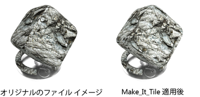

Make_It_Tile Substance を使用してファイル テクスチャをタイリングする
Make_It_Tile Substance を使用してファイル テクスチャをタイリングするには
  1. ハイパーシェード(Hypershade)ウィンドウで、Maya > 2D テクスチャ > Substance(Maya > 2D Textures > Substance)を選択します。
  2. アトリビュート エディタ(Attribute Editor)で、Substance ノード タブを選択し、ナビゲートして Substance ファイル アトリビュートを Make_It_Tile.sbsar ファイルに設定します。
    (<Maya Directory>¥plug-ins¥substance¥substances フォルダまたは Substance テクスチャをインストールしたフォルダにナビゲートし、Make_It_Tile.sbsar Substance を選択します。)
  3. Substance パラメータ(Substance Parameters)セクションで、ソース(Source)アトリビュートの横にあるマップ ボタンをクリックし、レンダー ノードの作成(Create Render Node)ウィンドウから 2D テクスチャ > ファイル(2D Textures > File)を選択します。
  4. (アトリビュート エディタ(Attribute Editor)のまま)ファイル ノード タブで、ファイル テクスチャにナビゲートします。
  5. Substance ノード タブで、シェーダ ネットワークの作成(Create shader network)をクリックします。
  6. オブジェクトに substance_Material ノードを割り当てます。
  7. Substance ノードのアトリビュート エディタ(Attribute Editor)で、イメージ タイリング(Image Tiling)アトリビュートを増やしてファイル テクスチャをタイリングします。
  8. Substance ノードの設定を微調整して結果を最適化します。
    たとえば、絶対幅(Absolute width)を 2048 に増やすと、解像度が上がります。テクスチャのエッジをワープするには、ランダム シード(Random Seed)マスクのワープ(Mask Warping)を微調整します。また、エッジのブレンドを変更するにはマスクのサイズ(Mask Size)を微調整し、エッジの柔らかさを調節するにはマスクのブラー(Mask Blurring)を微調整します。
