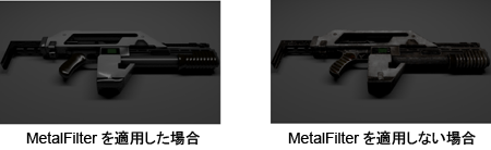

Windscreen_Glass_01、Water_Drips、Make_It_Tile、MetalFilter、StoneFilter、MakeItFurry などの複数のフィルタ Substance を利用できます。フィルタを使用することで、入力イメージ(ファイル ノード)を Substance ノードにつなげられるようになります。たとえば、Make_It_Tile Substance を使用すれば、シンプルなイメージや写真からシームレスなタイリング マテリアルを作成できます。
