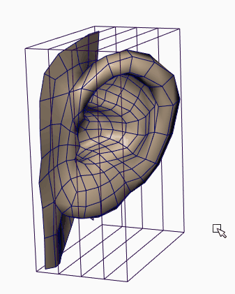

  4. ラティス デフォーマを作成するには、作成(Create)ボタンをクリックします。オブジェクトを囲むスケルトン ラティス ボックスです。
  5. インフルエンス ラティスのポイントを移動、回転、またはスケールします。
