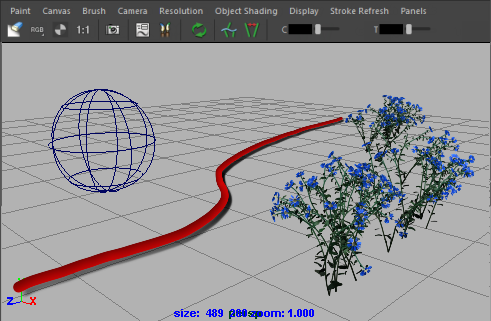

または、ペイント エフェクト ツール(Paint Effects Tool) のシーン ペインティング ビューで、ペイントしながらストロークをレンダーすることができます。シーン ペインティング ビューは、シーン ビューのスナップショットです。シーン ペインティング ビュー内でズーム、タンブル、トラック、ドリーなどの操作を行うと、ビューの表示内容が即座に更新されます。シーン ペインティング ビュー内では、ペイント エフェクト(Paint Effects)のすべてのストロークを一度にレンダーするか、各ストロークを個別にレンダー(シーン内の他のオブジェクトはレンダーされません)することができます。
最終的なレンダーは行わないでストロークの実際の外観を確認する場合(たとえば、新しいプリセット ブラシを定義する場合など)は、シーン ペインティング ビュー内でペイントを行ってください。ただし、シーン ペインティング ビュー内ではトランスフォームツールや他のモデリングツールは使用できません。シーン ペインティング ビュー内で選択したオブジェクトをアトリビュート エディタ(Attribute Editor)またはチャネル ボックス(Channel Box)を利用して編集することはできますが、ペイント以外のタスクではシーン ビューを使用することをお勧めします。
