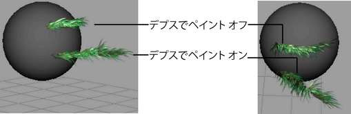

深度でペイント(Paint at depth)がオフの場合、シーンにブラシをドラッグするに従いペイントの深度値が変化します。チューブ付きストロークの場合は、ペイントされるサーフェスからチューブが成長します。これが既定の設定です。
深度でペイント(Paint at depth)がオンの場合、ブラシを最初にクリックしたときにストロークの深度値が決定され、以降はその値に固定されます。チューブ付きストロークの場合は、各ストロークのパスに直交するプレーンからチューブが伸びます。特定のパスからチューブが伸びるようなエフェクト(噴水、煙突からの煙、動物の尾など)を作成する場合は、この設定が適しています。深度でペイント(Paint at depth)がオンのときは、ペイント エフェクト ツールのカーソルがビューに対して正規直交になります。
ストロークをペイントした後で、この設定を変更することはできません。

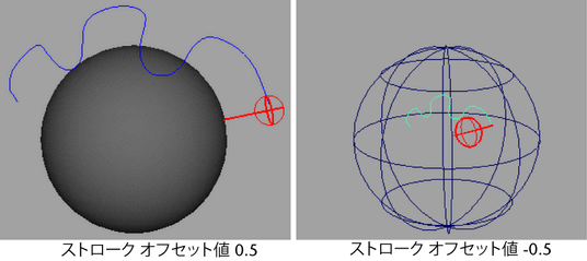

次回のストロークと、そのストロークがペイントされるオブジェクトまたはプレーン(サーフェス)との間の距離(オフセット値)をワールド単位で指定します。ストロークのオフセット値を設定することは、ストロークを移動するのとは意味が異なります。すなわち、ストロークのオフセット値を設定すると、ストロークはそのパスから一定の距離を保ち、パスに対して常に垂直になるように生成されます。したがって、サーフェスが凸状である場合は、ストローク パスよりもストロークのほうが大きくなります。同様に、サーフェスが凹状である場合は、ストローク パスよりもストロークのほうが小さくなります。カーソルの長さはオフセット値を表すように変化します。
表示の滑らかさはストロークをペイントした後でも変更することができます。詳細については、「既存のストロークのストローク設定を変更する」を参照してください。
