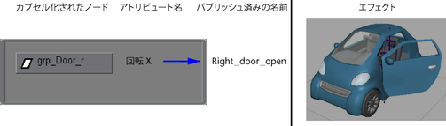

ノード アトリビュートをアセットにパブリッシュすると、そのアトリビュートはアセット レベルで表示されるようになります。パブリッシュ済みアトリビュートは、次の 3 つの要素で構成されます。
対応するカプセル化したアトリビュートの値を直接変更しているかのように、パブリッシュされたアトリビュートを変更できます。この機能を利用して以下の処理を行うことができます。

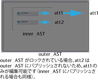

パブリッシュ済みのアトリビュートは、アセットのインタフェースを構成し、アセットがロックされている場合でも編集できます。したがって、一連のアトリビュートをパブリッシュしてからアセットをロックすると、パブリッシュ済みの特定のアトリビュートを通してしかアセットの内容を操作できなくなります。

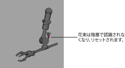

たとえば、花束のファイルを参照して、親ファイルの腕にペアレント化する場合を考えます。
花束ファイルの階層または名前を変更すると、親ファイルでは DAG パスが変更されるため、腕と花束のリレーションシップを維持することはできません。結果として、すべてのリレーションシップ データは失われ、花束の位置は原点に戻ります。

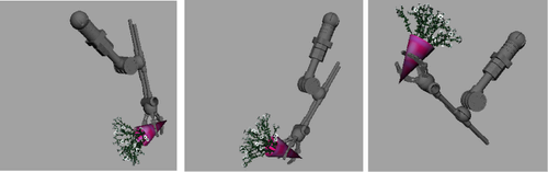

この問題を回避するには、花束をアセットにカプセル化して、子アンカーとして bouquet_GRP をパブリッシュします。これで、花束の名前と構造を変更しても、腕へのリレーションシップに影響しなくなります。
パブリッシュされていないアトリビュートとノードは、アセットのうち、ユーザにアクセスさせない部分になります。残りのアトリビュートとノードを非表示にするには、ブラック ボックス(Black Box)モードに設定します(ブラック ボックス(Black Box)モードの詳細については、未パブリッシュ ノードとアトリビュートを非表示にするを参照してください)。
ただし、このようなアトリビュートとノードは表示できなくても、修正はできます。修正もできないようにするには、アセットをロックします。アセットをロックした場合、パブリッシュ済みノードのペアレント化/子化と、パブリッシュ済みアセットの修正のみが可能になります(アセットのロックの詳細については、アセットをロックするを参照してください)。
上記の 2 つの機能を一緒に使用することによって、ユーザのアセット操作を制作者の意図どおりに制限できます。
