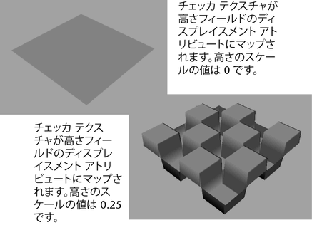

2D テクスチャまたは海洋シェーダ(Ocean Shader)のディスプレイスメントをインタラクティブに表示するプレーンを描画します。現在のところ、プレビューまたはインタラクティブ表示だけで、レンダーの際には表示されません。この機能を使ってディスプレイスメント結果をプレビューしてから、ターゲット シェーダに同じテクスチャ ディスプレイスメントをマッピングして作成し直します。

プレーンのディスプレイスメント。これは、2D テクスチャまたは海洋シェーダ(Ocean Shader)を使ってマップできます。ただし、常に使用されるのはoutAlpha値です。追加されたシェーディング エンジンの入力は無視して、テクスチャの最適化された評価を行います。
入力するディスプレイスメントのスケール係数。この値を大きくすると、ディスプレイスメントがよりはっきりします。
