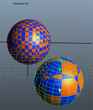

ビューポート 2.0 を使用する場合、ビューポート 2.0 オプションの統合ワールド(Consolidate world)オプションを有効にすると、ローカルの頂点の位置によって異なる CgFx プラグインが思い通りに動作しないことがあります。
統合ワールド(Consolidate world)を有効または無効にするには、レンダラ > ビューポート 2.0 (Renderer > Viewport 2.0) >
を選択して、ハードウェア レンダラ 2.0 設定(Har ware Renderer 2.0 Settings)ウィンドウを開くか、レンダー設定(Render Settings)ウィンドウを開いてMaya ハードウェア 2.0 (Maya Hardware 2.0)タブをクリックします。詳細については、ビューポート 2.0 オプション(Viewport 2.0 options)を参照してください。
