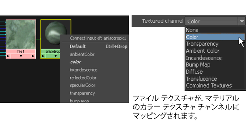

  1. ビュー パネルのシェーディング(Shading)メニューで、すべてをスムーズ シェード(Smooth Shade All)ハードウェア テクスチャリング(Hardware Texturing)が選択されていることを確認します。
  2. ハイパーシェード(Hypershade)でプレビューするマテリアル スウォッチをダブル クリックし、そのアトリビュート エディタ(Attribute Editor)を開きます。
  3. マテリアルのアトリビュート エディタ(Attribute Editor)ハードウェア テクスチャリング(Hardware Texturing)セクションにあるテクスチャ チャネル(Textured Channel)メニューには、ハードウェア レンダーできるアトリビュートが含まれています。メニューから表示するテクスチャ(Textured) チャネルを選択します。
    注:
    • 一度に表示できるチャネルは 1 つだけです。
    • アトリビュートを表示するには、そのアトリビュートがテクスチャにマップされている必要があります。マップされていないアトリビュートはグレー表示されます。
    • バンプ マップ(Bump Ma)など一部のチャネルでは、ハードウェア テクスチャ マッピングの結果が表示されません。結果を確認するには、レンダー ビュー(Render View)ウィンドウを使用する必要があります。
  4. テクスチャ解像度(Texture resolution)メニューから適切な解像度を選択します。
