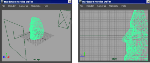

ハードウェア レンダー バッファ(Hardware Render Buffer)ウィンドウのビューは、実際にはカメラビューをコピーしたものです。たとえば、カメラビュー内に解像度ゲートが表示されている場合は、ハードウェア レンダー バッファ(Hardware Render Buffer) ウィンドウのシーン ビュー内にも解像度ゲートが表示されます。
カメラ(Cameras) メニューには、シーン内にあるすべてのカメラのリストが表示されます。カメラ(Cameras) メニューから選択して、カメラ ビューを選択します。たとえば、camera1 を選択すると、camera1 を視点としたビューがハードウェア レンダー バッファ(Hardware Render Buffer)に表示されます。側面の場合は、側面ビューが表示されます。
標準のビューとまったく同様に、ハードウェア レンダー バッファ(Hardware Render Buffer)のビュー内でオブジェクトの選択や移動を行うことができます。また、 キー(Linux および Windows)または option キー(Mac OS X)と左マウス ボタン、中マウス ボタンまたは右マウス ボタンを使って、ハードウェア レンダー バッファ(Hardware Render Buffer)でカメラを調整することもできます。

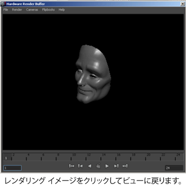

ハードウェア レンダー バッファ(Hardware Render Buffer)でアニメーションを再生するときは、対応するビューでも再生されます。アニメーションがハードウェア レンダー バッファ(Hardware Render Buffer)でのみ再生されるようにするには、アニメーションの再生中にハードウェア レンダー バッファの任意の場所をクリックします。
重要:
レンダリング中にハードウェア レンダー バッファ(Hardware Render Buffer)の一部を別のウィンドウなどによって覆わないように注意してください(これは、ハードウェア レンダリングがレンダーしたフレームを作成するためにスクリーン キャプチャを使用するからです)。

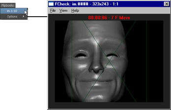

フリップブック(Flipbooks)メニュー
フリップブック(Flipbooks)メニューには、フリップブック メニューのクリア(Clear Flipbook Menu)フリップブック フラグ(Flipbook Flags)という 2 つのオプションの他に、ハードウェア レンダー バッファ(Hardware Render Buffer)でレンダーしたシーケンス リストが含まれています(レンダー(Render)メニューからシーケンス レンダー(Render Sequence)を選択した場合)。
フリップブック オプション(Flipbook Options)では、ハードウェア レンダー バッファ(Hardware Render Buffer)からレンダーしたイメージのシーケンスの表示方法と、フリップブック オプション(Flipbook Options)ウィンドウの表示方法を制御します。

ハードウェア レンダーされたイメージ シーケンスを、ハードウェア レンダー バッファ(Hardware Render Buffer)ウィンドウのフリップブック(Flipbooks)メニューから選択して、再生する場合に適用される fcheck のオプションを入力します。
レンダーされたすべてのイメージ シーケンスを、フリップブック(Flipbooks)メニューから除去します。

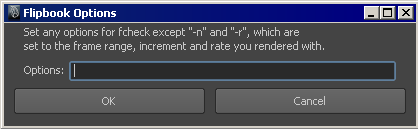

フリップブック オプション(Flipbook Options)ウィンドウを表示します。このオプションは、Linux および Windows でのみ有効です。
fcheck オプションについては、『レンダリング ユーティリティ(Rendering Utilities)』オンライン マニュアルの「fcheck」を参照してください。
