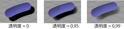

シャドウの透明度を調整する係数を指定します。大きい値を指定するとシャドウが明るくなり、小さい値を指定するとシャドウが暗くなります。

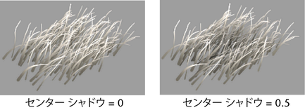

バック シャドウとセンターシャドウのは高速でレンダーされます。オブジェクトの後面にはライトが当たらないため、オブジェクトの後面は照らされません。バック シャドウ(Back Shadowing)ではライトから最も遠いペイントに影を落とすことによって、このような効果をシミュレートします。センター シャドウの値を大きくするほど、オブジェクト背面のシャドウが暗くなります。
既定では、すべてのチューブが同じ輝度でペイントされます。センター シャドウ アトリビュートを設定すると、複数のチューブのうち、ストロークのパスの中心に近いチューブに影が落とされます。このため、植物の群生において、外側の植物だけに日光が当たり、外側の植物に遮られて内側の植物には日光が当たらないような状態をシミュレートすることができます。センター シャドウの値を大きくするほど、オブジェクト背面のシャドウが暗くなります。
