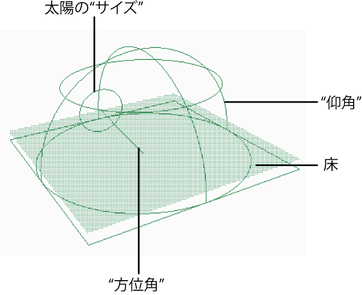

次のアトリビュートは、空(Sky)のテクスチャ配置オブジェクトに直接関連付けられています。スケール(Scale)や回転(Rotate)などの Maya の座標変換ツールを使用してマニピュレータを配置するか、またはマニピュレータの表示ツール(Show Manipulator Tool)を使用します。
仰角(Elevation)、方位角(Azimuth)、およびサイズ(Size)の各アトリビュートの設定を変更すると、ビュー(View)内でさまざまなマニピュレータが調整されます。IPR レンダーを行って、オブジェクト上のテクスチャの変化を観察してください。
次の図は、マニピュレータとアトリビュートとの対応リレーションシップを示しています。
床を基準とした場合の太陽の仰角(度単位)。値の範囲は -90 ~ 90 です。スライダ範囲は 0 (日の出/日没時) ~ 90 (正午)です。既定値は 45 です。
垂直ベクトルを中心とした太陽の方位角(度単位)。有効な範囲は 0 ~ 360 です。スライダ レンジは 0~ 360 です。既定値は 145 です。
太陽のサイズ(半径)。有効な範囲は 0 ~ 10000 です。スライダ レンジは 0~ 20 です。既定値は 0.531 です。
太陽の周囲にあるハロのサイズ(半径)。有効な範囲は 0 ~ 1000 です。スライダ レンジは 0~ 20 です。既定値は 1 です。

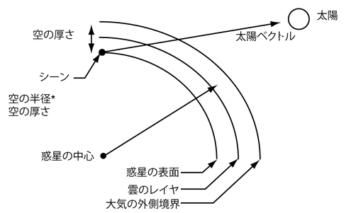

大気層の厚み。有効な範囲は 0 ~無限大です。スライダ レンジは 0~ 10000 です。既定値は 1000 です。
空の外周半径を空の厚さ(Sky Thickness)の倍数として指定します。
空の厚さ(Sky Thickness)と空の半径(Sky Radius)の値によって惑星の半径が決まり、惑星の半径によって日没の外観がインフルエンスを受けます。半径の大きい惑星の日没は、非常に赤く(非常に暗く)なります(空のブライトネス(Sky Brightness)の値を調整すると、暗すぎる日没を補正することができます)。有効な範囲は 0 ~無限大です。スライダ レンジは 0.01 ~ 300 です。既定値は 50 です。
たとえば、空の厚さ(Sky Thickness)が 1000 で、空の半径(Sky Radius)が 50 である場合、空の外周半径は 1000 x 50 = 50,000 単位となり、惑星の半径は(1000 x 50) - (1000 x 1) = 49,000 単位となります。
