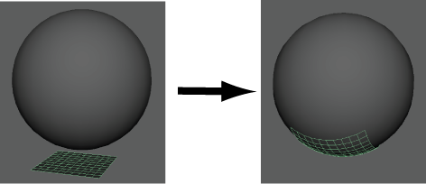

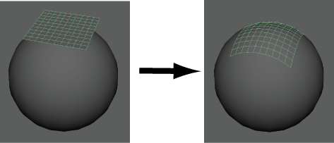

ラップ元メッシュの配置によって、貼り付け先のターゲット メッシュのセクションが決まります。次の例では、球はワールド原点に配置されています。プレーンは、元の位置に応じて球の異なる部分に貼り付けられます。
