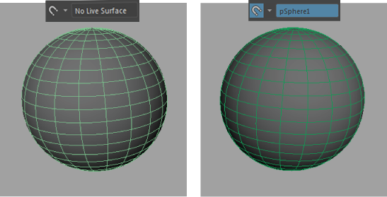

選択したオブジェクトがライブ サーフェスとなり、その名前がステータス ラインのライブ サーフェスにする(Make Live)アイコン
の隣に表示されます。 ライブ サーフェスのワイヤフレーム カラーが濃い緑色で表示されますが、これはワイヤフレーム(Wireframe)またはワイヤフレーム付きシェード(Wireframe on Shaded)モードが有効の場合のみ表示されます。
