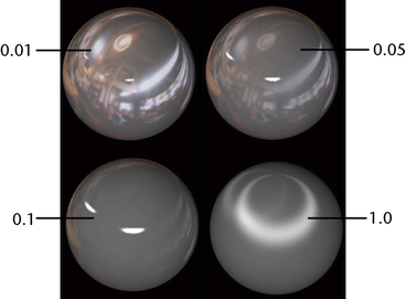

下の例では、異方性反射率(Anisotropic Reflectivity)はオンで、反射カラー(Reflected Color)にある環境がマップされており、粗さ(Roughness)はそれぞれ、0.01、0.05、0.1、および 1.0 (非常にスムーズから、非常に粗いまで)に設定してあります。
