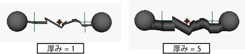

稲妻の厚み(幅)を指定します。稲妻の厚みとは、稲妻を形成するカーブに沿って作られた円柱の半径です。

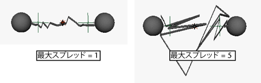

稲妻のジッタ(揺れ)の程度を設定します。この値を大きくするほど、稲妻のジッタが増加します。

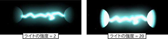

レンダー時の稲妻の輝度を指定します。
稲妻を作成すると、稲妻の中心部分にライトが作成され、そのライトによって周囲のオブジェクトが照らされます。このライトの既定の輝度は、グローの強度(Glow Intensity)アトリビュートの値、およびライティングの開始(Lightning Start)アトリビュートとライティングの終了(Lightning End)アトリビュートの差に基づいて決定されます。ライトの強度(Light Intensity)アトリビュートは、この既定の輝度に掛けられる係数です。ライトの強度の値を大きくすると、稲妻の周囲のオブジェクトが明るく照らされます。

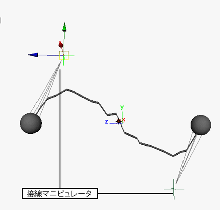

接線マニピュレータを使用すると、稲妻がスタート オブジェクトから離れるときの方向または稲妻がエンド オブジェクトに近づくときの方向を調整することができます。
稲妻の方向を変更するには

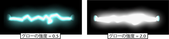

稲妻シェーダのカラー(Color)、白熱光(Incandescence)、グローの強度(Glow Intensity)の各アトリビュートは稲妻のアトリビュートによって自動的に設定され、変更することはできません。稲妻シェーダのその他のアトリビュートは変更することができます。
