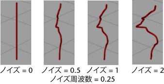

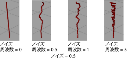

チューブを形成する各セグメントの位置をランダムに変化させる度合い(ノイズの大きさ)を設定します。数多くのセグメントからなるチューブでないと、十分な効果が得られません(下記は 20 セグメントの例)。ペイント エフェクト ブラシ設定(Paint Effects Brush Settings)の作成(Creation)ブラシ設定セクションのセグメント(Segments)設定を参照してください。
チューブを形成する各セグメントの位置に適用するノイズの周波数(周期)を設定します。

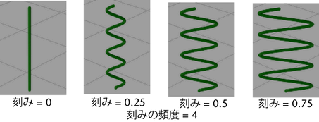

チューブに適用する刻みの程度を設定します。刻み(Wiggle)は波形カーブを反復することによって定義されますが、刻み(Wiggle)の値によってこの波形カーブの大きさが決まります。
数多くのセグメントからなるチューブでないと、十分な効果が得られません(下記は 100 セグメントの例)。ペイント エフェクト ブラシ設定(Paint Effects Brush Settings)の作成(Creation)ブラシ設定セクションのセグメント(Segments)設定を参照してください。

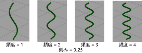

チューブ全体での刻みの回数を指定します。大きい値を指定するほど、チューブの刻み回数が増えます。

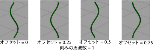

波形カーブ上で刻みが始まる位置を指定します。このアトリビュートをアニメートすると、チューブが波打っているようなエフェクトを作成できます。

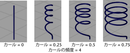

チューブをカールさせる幅を指定します。大きい値を指定するほど、カールの幅が広がります。数多くのセグメントからなるチューブでないと、十分な効果が得られません(下記は 200 セグメントの例)。ペイント エフェクト ブラシ設定(Paint Effects Brush Settings)の作成(Creation)ブラシ設定セクションのセグメント(Segments)設定を参照してください。

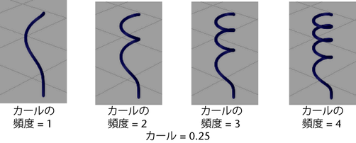

チューブ全体でのカールの回数を指定します。この値を大きくするときは、チューブを形成するセグメント数も増加させないと、滑らかな感じが得られない場合があります。ペイント エフェクト ブラシ設定(Paint Effects Brush Settings)の作成(Creation)ブラシ設定セクションのセグメント(Segments)設定を参照してください。
