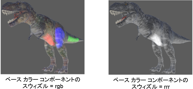

コンポーネントのスウィズル(Component Swizzle)フィールドが空の場合は、既定値が使用されます(たとえば xyz の場合は rgb)。
次の例では、ベース カラー(Base Color)入力が xyz (rgb) のときと ベース カラー(Base Color)入力が rrr のときとで、異なるエフェクトを例示します。

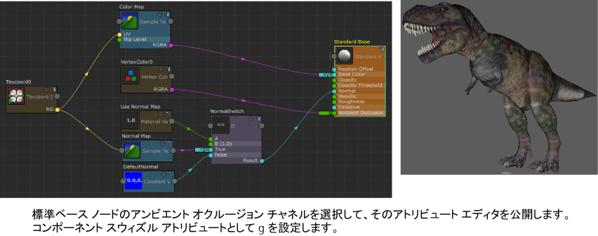

この例では、恐竜の尾のパーツにアンビエント オクルージョン(緑色にペイント)を確認することができます。
頂点カラーの r および b チャネルを別の入力に接続できるようになりました。たとえば、r をメタリック(Metallic)、b を粗さ(Roughness)にします。
