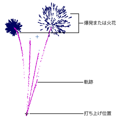

花火(Fireworks)エフェクトを使用すると、花火の外観を簡単に表現することができます。花火エフェクトでは、打ち上げの軌跡を残し、最後に爆発する複数の花火が作成されます。すべてのパーティクル(花火の粒子)について重力フィールドも作成されます。既定の設定 では、打ち上げ時と爆発時の花火のカラーや位置がランダムに決められますが、これらの既定の設定 は後で編集することができます。花火は複数の火花(スパーク)として、ハードウェア レンダーではなくソフトウェア レンダーされます。
花火を作成する前に、花火エフェクトで使用される用語を確認しておくことをお勧めします。

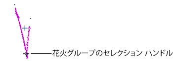

花火グループ セレクション ハンドルとロケット セレクション ハンドルが表示されます。

花火の一般的なアトリビュートを編集するには、最初に花火グループ セレクション ハンドルを選択します。

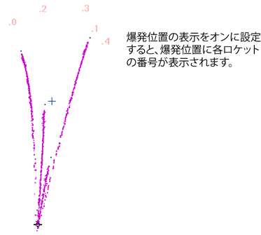

花火のパーティクル ID をビュー パネルに表示して、花火の爆発位置を明示します。
花火のパーティクル ID をビュー パネルに表示して、花火の打ち上げ位置を明示します。

花火の軌跡の背後に花火セレクション ハンドルが隠れている場合は、花火グループの中心部分にセレクション ボックスを描いてみてください。

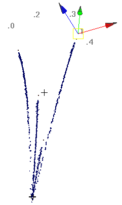

爆発位置の表示(Show Burst Positions)または打ち上げ位置の表示(Show Launch Positions)のどちらかのチェック ボックスをオンに設定すると、各ロケットの番号が表示されます。

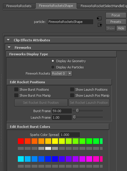

花火の発射や打ち上げ位置を編集するには
アトリビュート エディタ(Attribute Editor)の表示が更新されない場合は、アトリビュートのロード(Load Attributes)をクリックしてください。
アトリビュート エディタ(Attribute Editor)に表示されるノードが変更された場合は、リスト(List)メニューの選択したアトリビュートの自動ロード(Auto Load Selected Attributes)オプションをオフにしてください。FireworksRocketShape ノードを再表示するには、花火グループを選択してアトリビュートのロード(Load Attributes)をクリックします。
花火の発射や打ち上げ時間を編集するには
指定された爆発時間にできるかぎり近づくように、花火の軌跡と速度が自動計算されます。
花火の配色を編集するには
花火が爆発するときの火花で使用されるカラーの数(カラーの広がり)を設定します。カラーのスプレッドとは、火花用のカラー パレット内で主要カラーの両側にあるカラーの数を意味します。
花火の爆発時の火花で使用されるカラーをカラー パレットから選択できるようにします。カラー パレット内で、主要カラーにしたいカラーの下の長方形をクリックすると、主要カラー、および両側にある特定の数(火花のカラー スプレッド(Sparks Color Spread)で指定される数)のカラーが選択されます。
